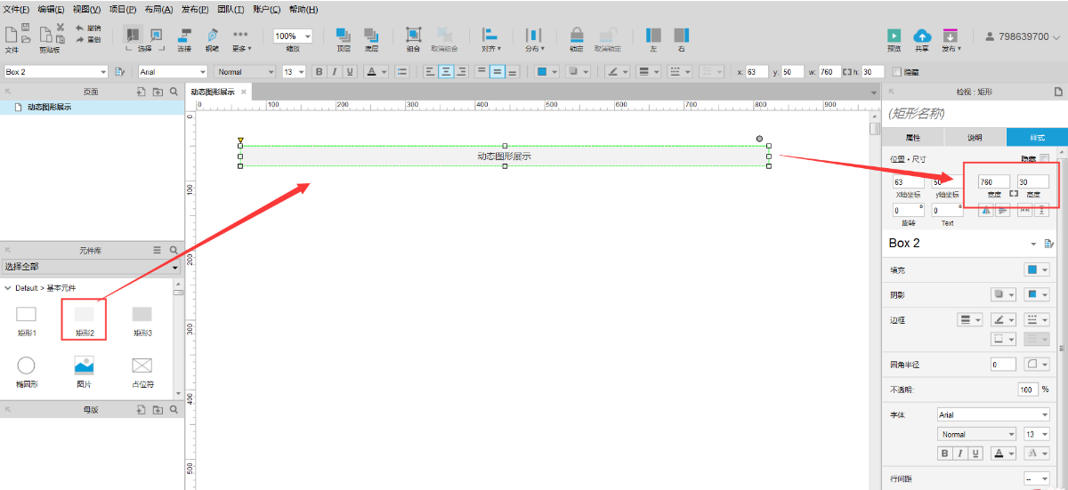

2、插入一个标题,设置大小格式尺寸为760*30;

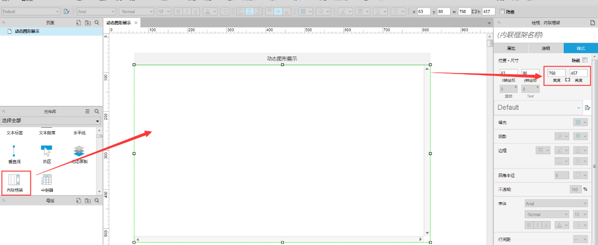

3、在标题底部插入一个内联框架,设置尺寸和标题宽度保持一致,高度设置为图表展现高度,这里我根据图表大小设置为760*457

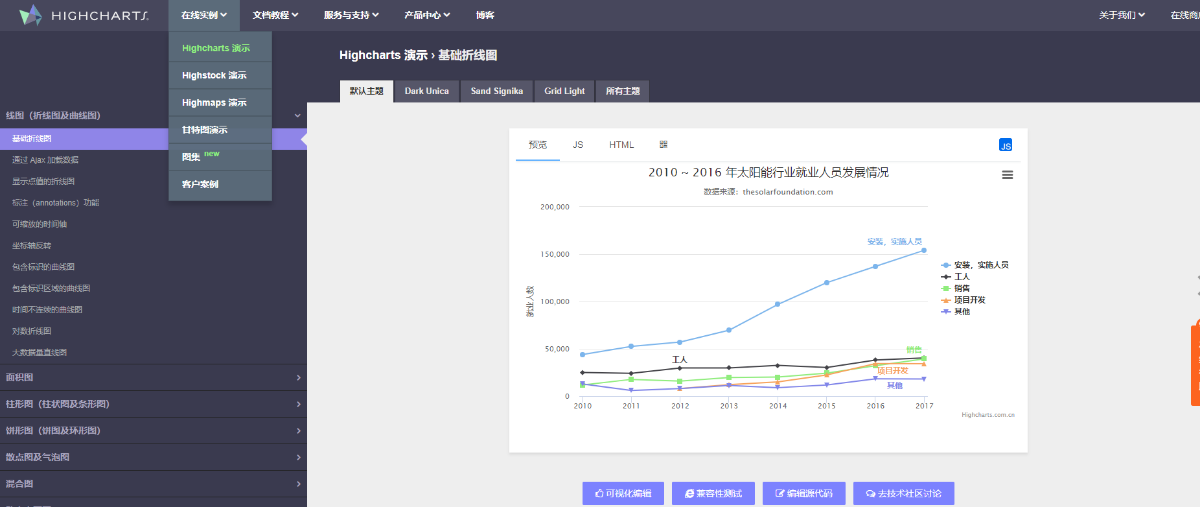

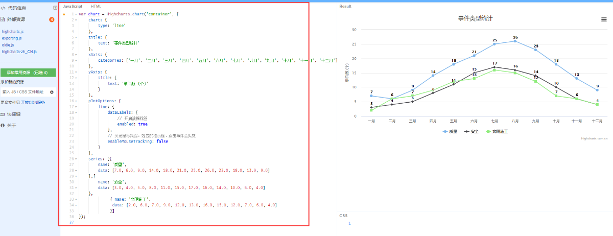

4、打开Highcharts官网(https://www.highcharts.com.cn),找到【Highcharts演示】,选择需要的图表点击进入;
5、选择好以后,点击编辑源代码进入界面,若是数据不是想要的可以通过修改左侧JavaScript 代码进行数据编辑;

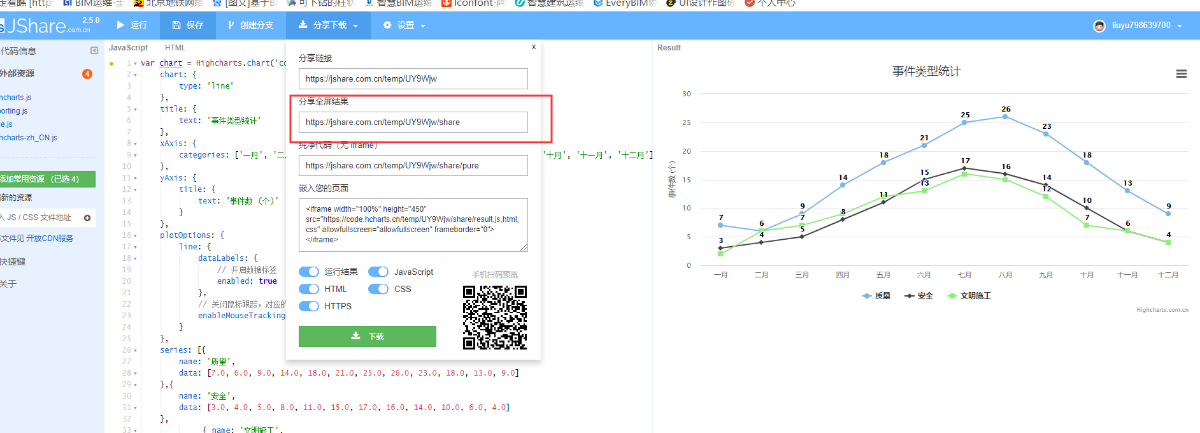

6、数据修改完成后,点击分享按钮,选择【分享全屏结果】中的代码,复制代码;

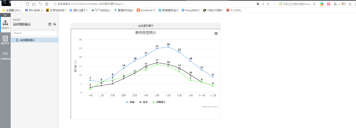

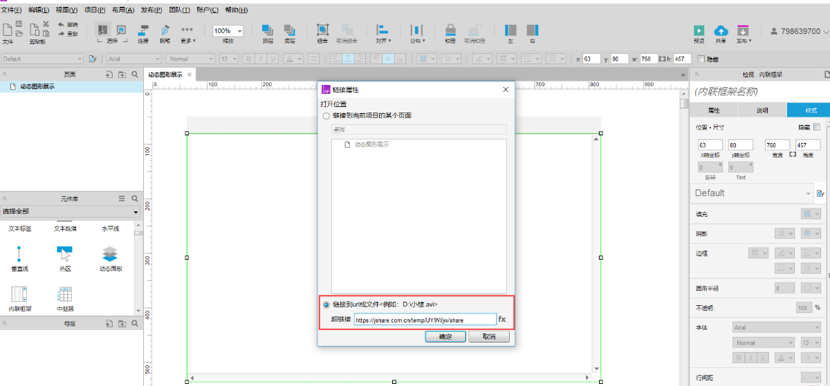

7、回到Axure中,双击内联框架,将复制的地址粘贴到URL链接中,点击保存后,图表引用完成,点击发布后就可以看效果了;
