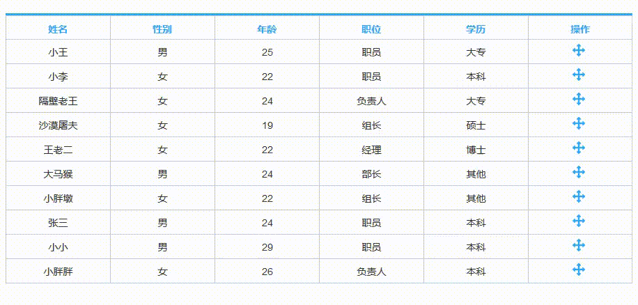

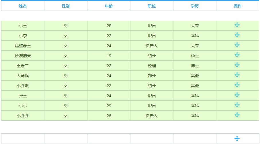

话不多说,先看效果:

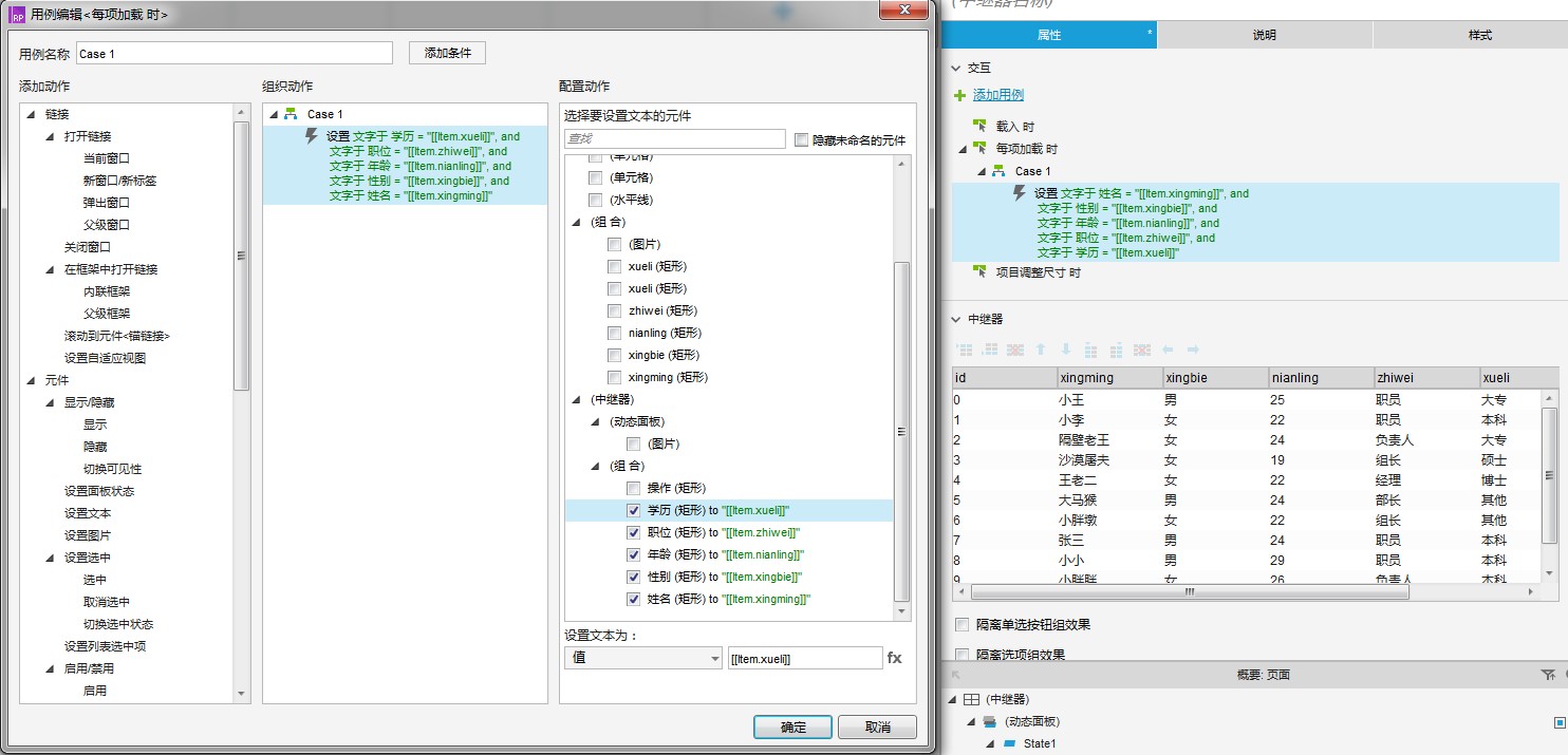

1、首先双击进入中继器里面,把第一个矩形大小设定好,然后复制出5个,每个矩形起好名字,方便找到,然后中继器属性也都起好名字并且填上内容,设置事件每项加载时获取对应文本。然后给这几个矩形组合起来备用。
注意:id属性要填好,用于更换位置后更新排序。
如图:

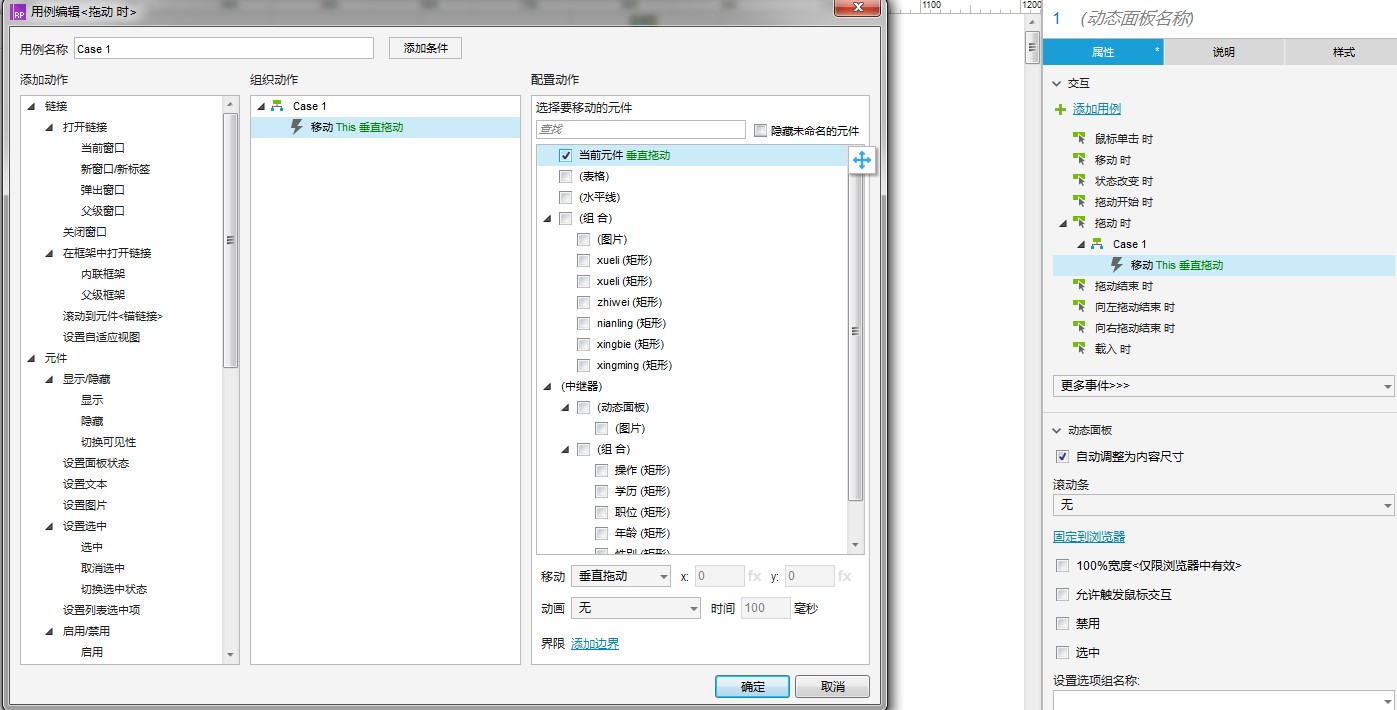

3、我们对拖动图标动态面板进行拖动事件设定,当拖动时,设置动态面板垂直移动。
如图:

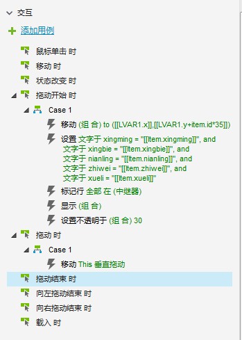

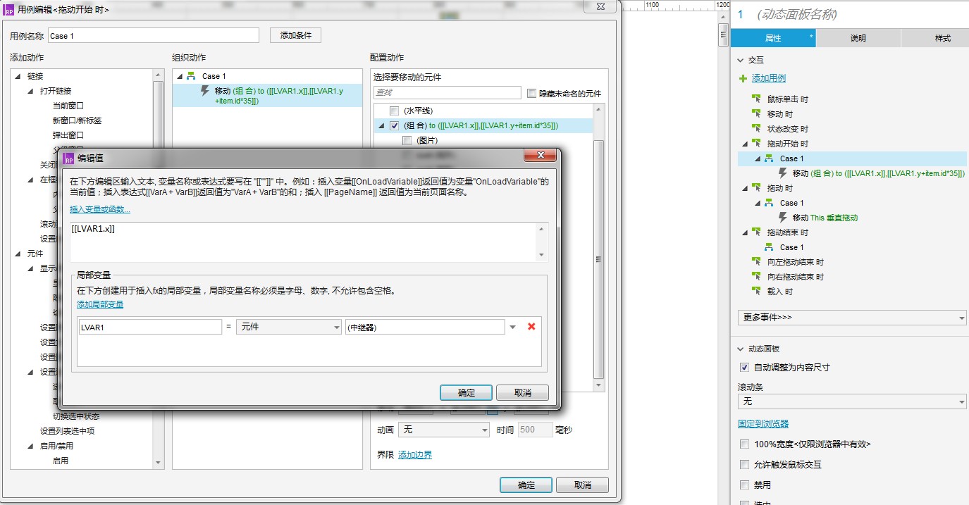

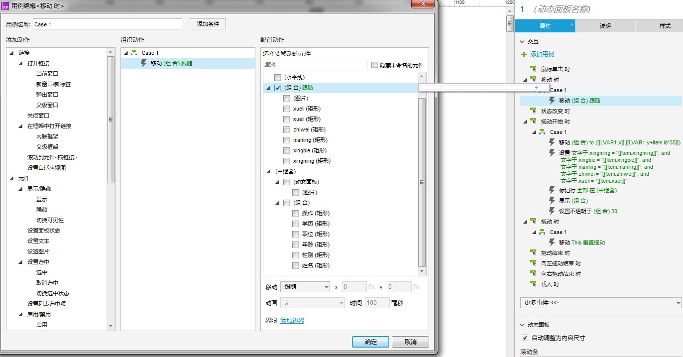

4、设置动态面板事件,拖动开始时,设置移动事先准备好的组合到绝对位置,x=中继器的x坐标,y=中继器+item.id*35的坐标(35是中继器里格子的高度,如果你设定的格子是40,那你就item.id*40)
如图:
5、还是拖动开始时,设定外面组合的每个格子对应获取中继器的数据,然后标记全部中继器(用于之后更新行),然后显示组合,然后设置中继器里的这些格子不透明30%(用于拖拽时候能看出效果)
如图:

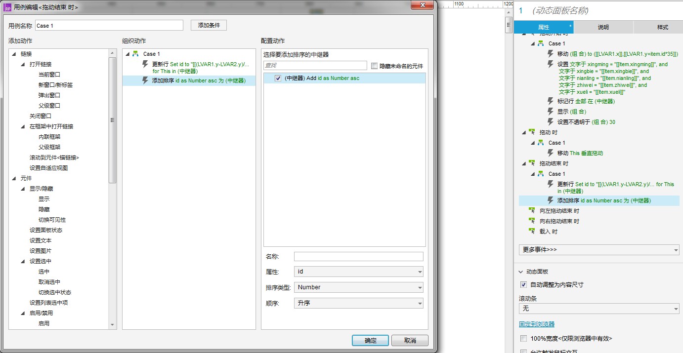

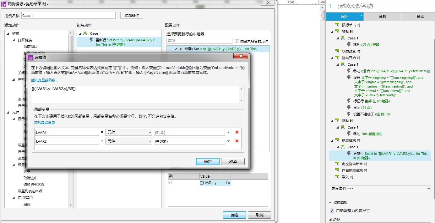

7、对面板继续设定事件,当拖动结束时,设置更新中继器id这一行,=(中继器里的组合.y-中继器.y)/行高度。
如图:
8、当拖动结束时,添加排序,给id进行升序。
如图:

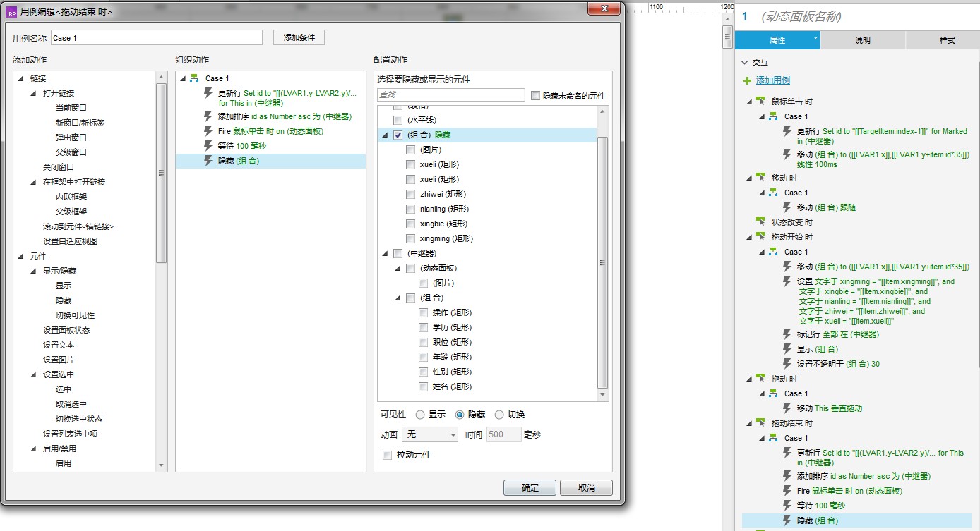

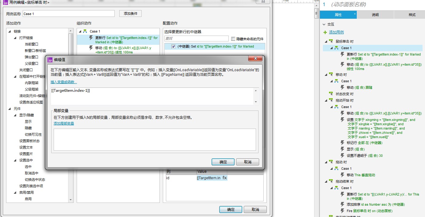

9、当拖动结束时,我们设定一个触发单击事件,然后继续添加事件,当鼠标点击时,设置更新id已标记行,=目标id-1。别移动外面的组合到中继器的x坐标,中继器的y+id*35的y坐标。
如图:
10、最后一步,当拖动结束时,等待100毫秒隐藏外面的组合。
如图:
