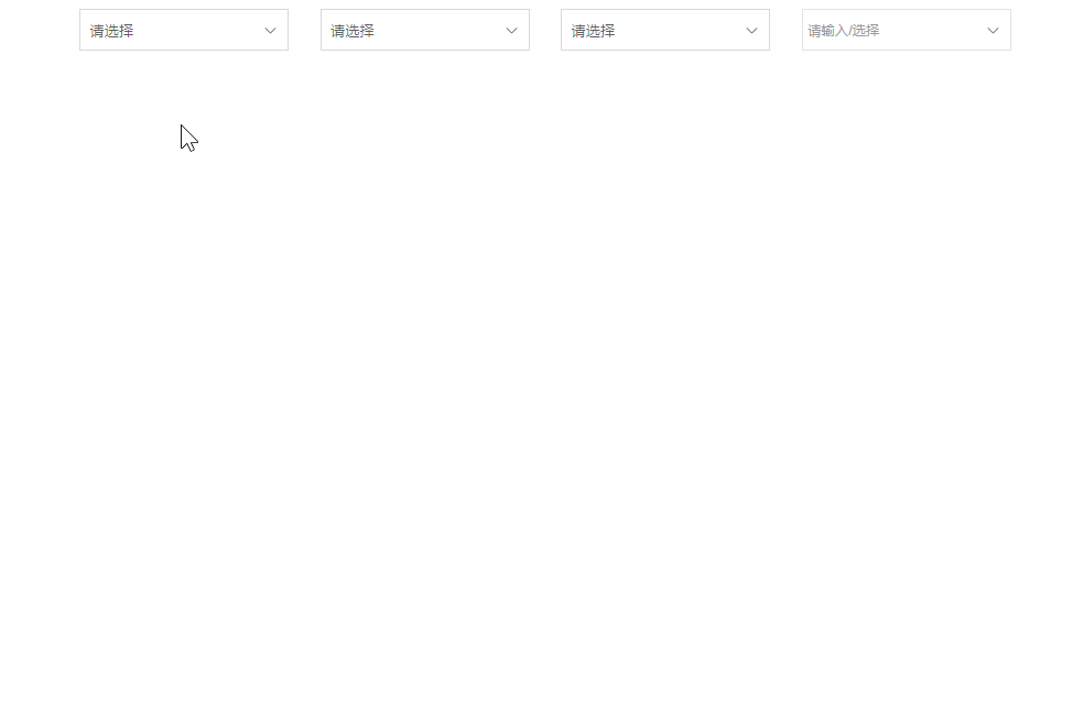

二、整体效果展示

案例一:
直接选择类型(适合下拉菜单内容固定,且个数有限)【基础内容】
思路:中继器充当容器,鼠标点中中继器的某一个数据,赋值到下拉菜单栏的背景框。(系统也自带了同种类型的组件,但是中继器实现可以展示一些系统自带没有的效果)。
①步骤分解
创建合适大小矩形、中继器(保证中继器宽与矩形宽度一致),方向箭头。
配置中继器内容,进行中继器的赋值(下拉菜单内容)
配置中继器的鼠标单击事件
调整隐藏/显示关系
②教程
1、创建矩形200*40(尺寸后期可以根据需要调整,调整和中继器编辑页面的矩形宽度保持一致)。
2、创建中继器,双击中继器进入中继器编辑页面,在中继器编辑页面调整矩形尺寸为200*40。
3、进行中继器赋值操作。
4、进行鼠标点击事件。
5、细节调整:
1、给中继器编辑页面中的矩形设置选中状态变化。添加鼠标移入移除的的选中切换。
2、配置图标的旋转方向和中继器的显示和隐藏。
中继器在初始的状态下是隐藏的,点击下拉菜单的矩形,中继器显示。当用点击中继器内容时,完成第4步赋值操作后,隐藏中继器。
图标开始状态,方向朝上,点击下拉菜单的矩形,设置旋转图标。完成赋值后再次反方向旋转图标。
