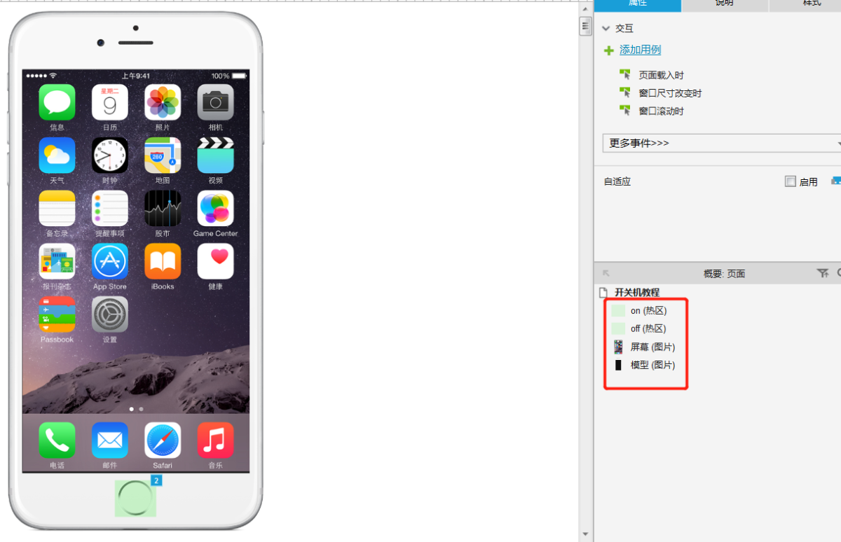

  1. 把我们珍藏的手机模型以及屏幕拽入axure ,调整成合适的大小
  2. 在home键上添加两个大小一致位置一致的热区分别命名为ON/OFF以勉等会自己混淆了。因为我们是先ON,所以ON放在图层最上面,OFF放在下面
  3. 基础原件搭建完毕以后,接下来首先把屏幕图层隐藏掉

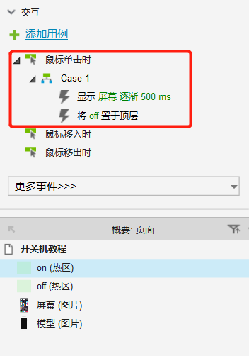

  4. 然后就给ON热区添加交互,首先要鼠标单击显示屏幕图层,这样我们单击home键就完成了亮屏的操作,然后因为我们的OFF热区再ON下面操作的时候只能识别出ON,所以这个时候我们还要在ON上将OFF置顶,这样就为我们下一步OFF做好准备了~如图

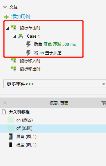

  5. 最后就是OFF了,同理OFF的时候只要把屏幕图层隐藏掉就是OFF的效果了。当然还有最重要的一步哦,因为要为了可以循环操作,被置顶的OFF,会挡住ON,所以这一步别忘记了要把ON置顶回来~,这样就可以一直ON/OFF了,完成了闭环。如图
