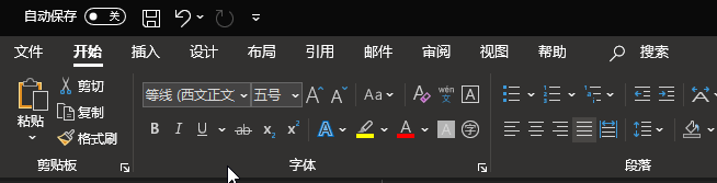

刚刚接触Axure不久,自己做练习想要实按钮悬停后下划线的动态变化
现类似于Office中选项卡的这种下划线动态变化,请教各位大佬该如何实现呢

  • 松林放牛娃 超级版主 2019-12-1
    Freezy 大佬,这里还有一个小的问题,就是这个线的动态变化,是只有当切换到当前选项卡的时候才有的,鼠标悬停在其他非当前选项卡的时候是没有线,选中并切换为当前选项卡后才变成的动态的,我现在是用单击事件来做的,不过 ...
    在我上面的基础上变一下。
    如果你要真实模拟上面这个效果。
    他移入有两个变化,一移入会有一个背景颜色的变化。二就是你所说的下划线的变化。
    背景颜色变化,需要设置文字所以矩形的选中样式
    移入时,上面的两个变化都要去实现。
    1,移入/移出时:判断是否被选中,如果被选中。
    2,设置下划线显示,
    3,设置文字所在矩形选中(移出为取消选中)。
    4,设置尺寸。相关设置就我前面的回复。
    如果未选中,
    1,移入时,设置下划线隐藏
    2,只设置文字所以矩形选中。
    3,移出时,设置文字所以矩形取消选中。
