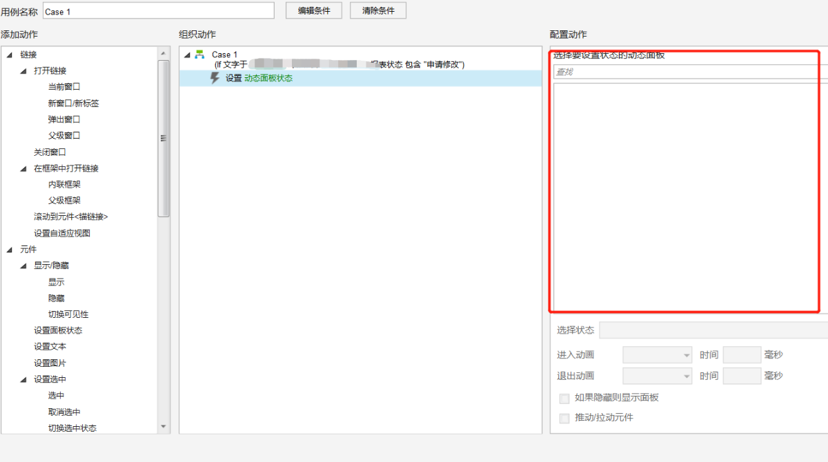

另外想请问,使用中继器制作的表格,如何实现点击某一行时,可以切换某一个动态面板。
我在中继器里增加了点击事件,进行了文字判断,即根据某一个字段的文字,判断跳转的页面内容,但是在事件—选择设置动态面板后,动态面板的列表里没有可选择的。

    看一上在配置动作列表中,你是不是勾选了,隐藏未命名元件
