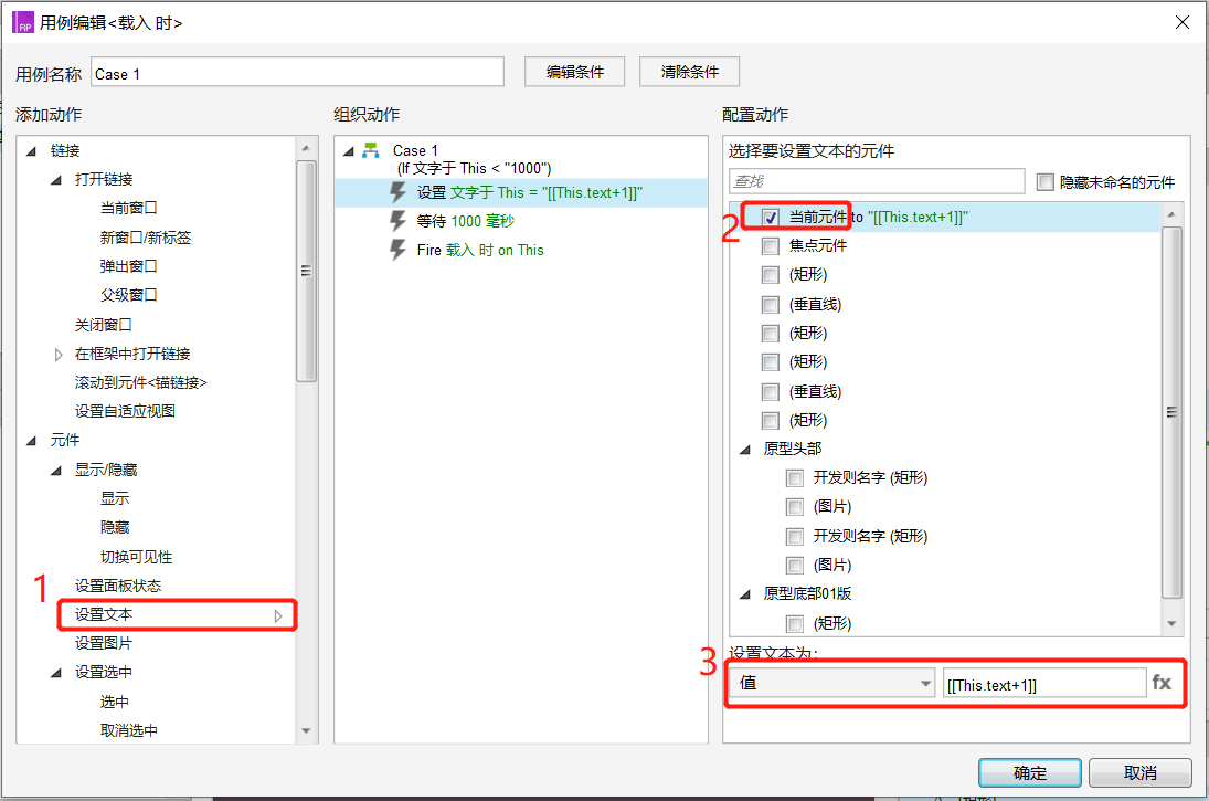

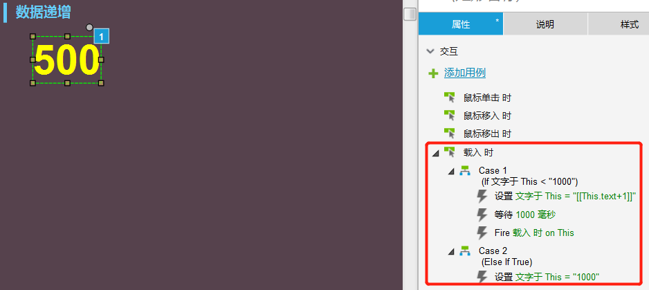

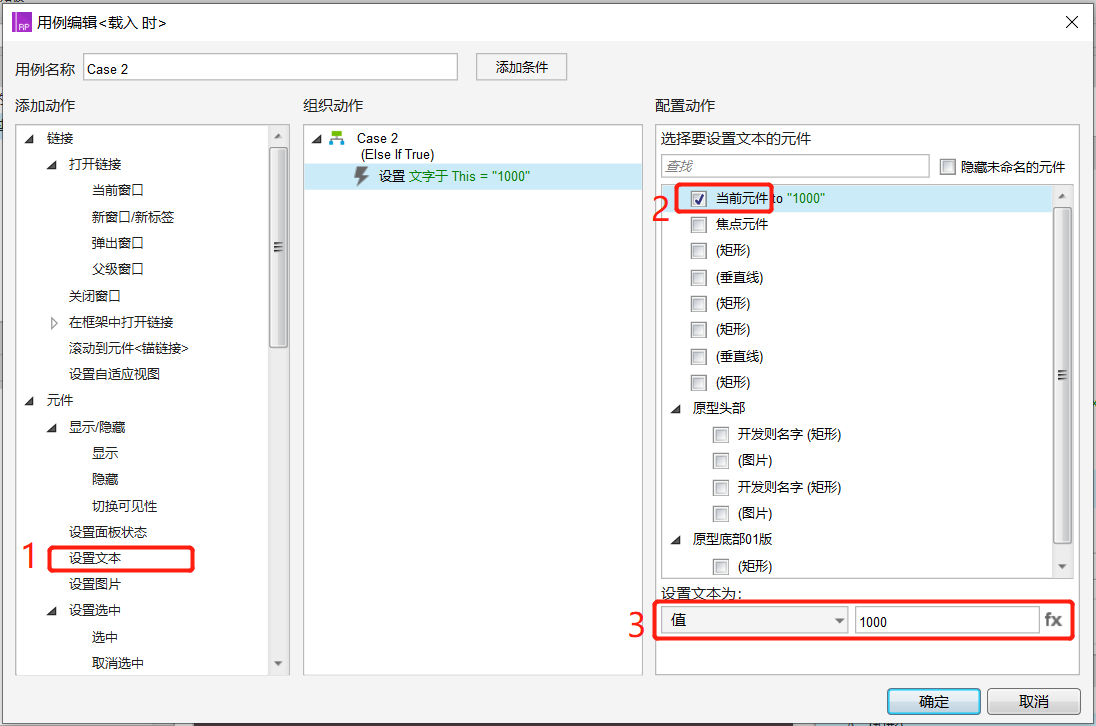

首先在axure中添加一个数字(如500),接着设置当该数字小于某个值时(如1000)在该数字基础上依次加一,并可设置数据变化的时间间隔(如1000毫秒增加1),然后需要给一个数字变化停止的终止条件(如等于1000时数据停止跳动),最后需要给上述设置开始执行的时间(如设置载入时开始执行)。整个实现过程的设置如下图所示:

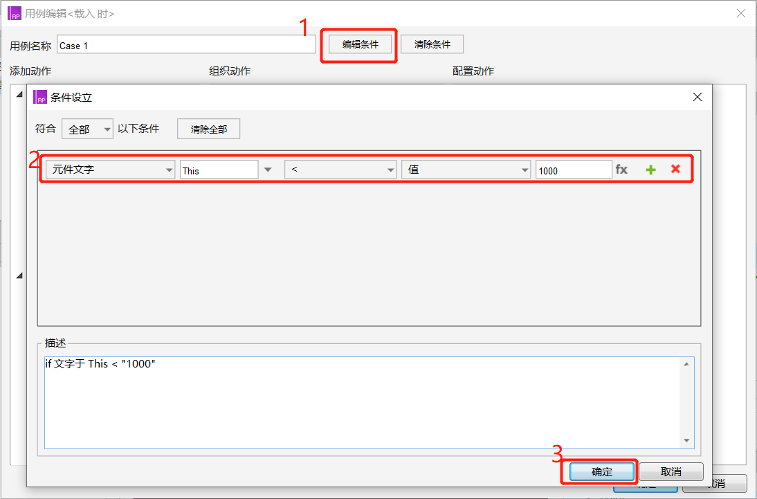

     ①设置当该数字小于某个值时(如1000),设置步骤如下所示:
     ②该数字基础上依次加一,设置步骤如下图所示:

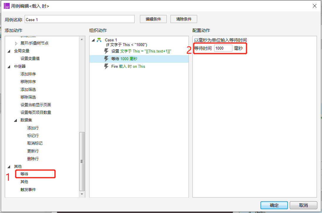

     ③设置数据变化的时间间隔(如1000毫秒增加1),设置步骤如下图所示

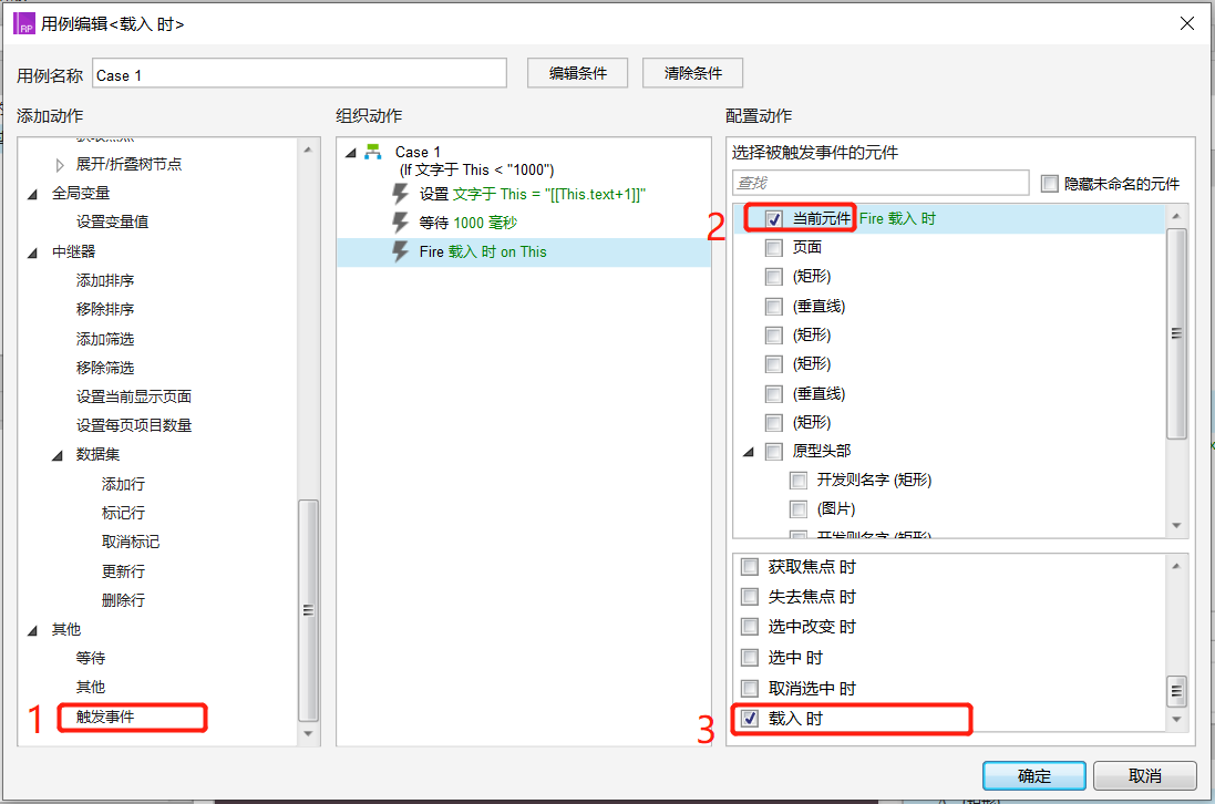

     ④需要给一个数字变化停止的终止条件(如等于1000时数据停止跳动),设置步骤如下图所示:
     ⑤需要给上述设置开始执行的时间(如设置载入时开始执行),设置步骤如下图所示:

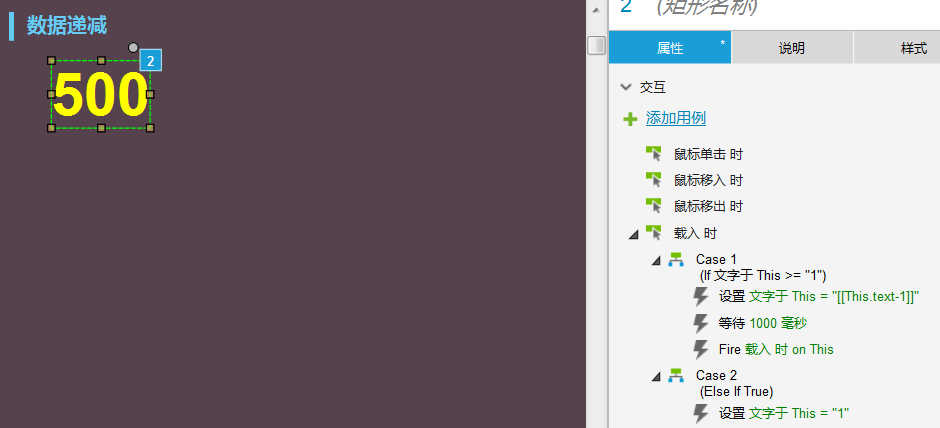

     (2)数据递减
首先在axure中添加一个数字(如500),接着设置当该数字大于某个值时(如1)在该数字基础上依次减一,并可设置数据变化的时间间隔(如1000毫秒减少1),然后需要给一个数字变化停止的终止条件(如等于1时数据停止跳动),最后需要给上述设置开始执行的时间(如设置载入时开始执行)。整个实现过程的设置与数据递增的基本一致,故其设置过程只给一个如下所示的总图:
