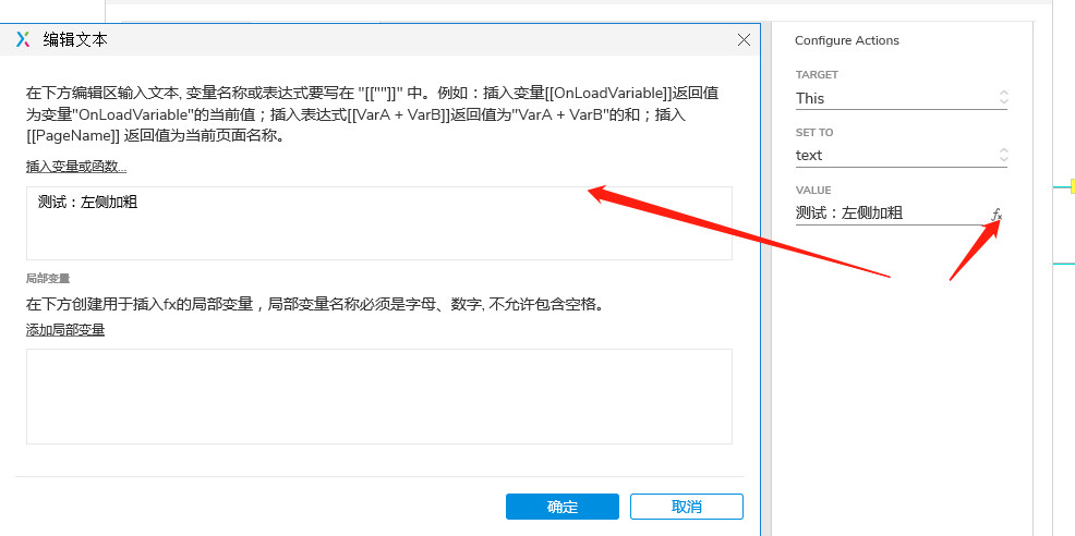

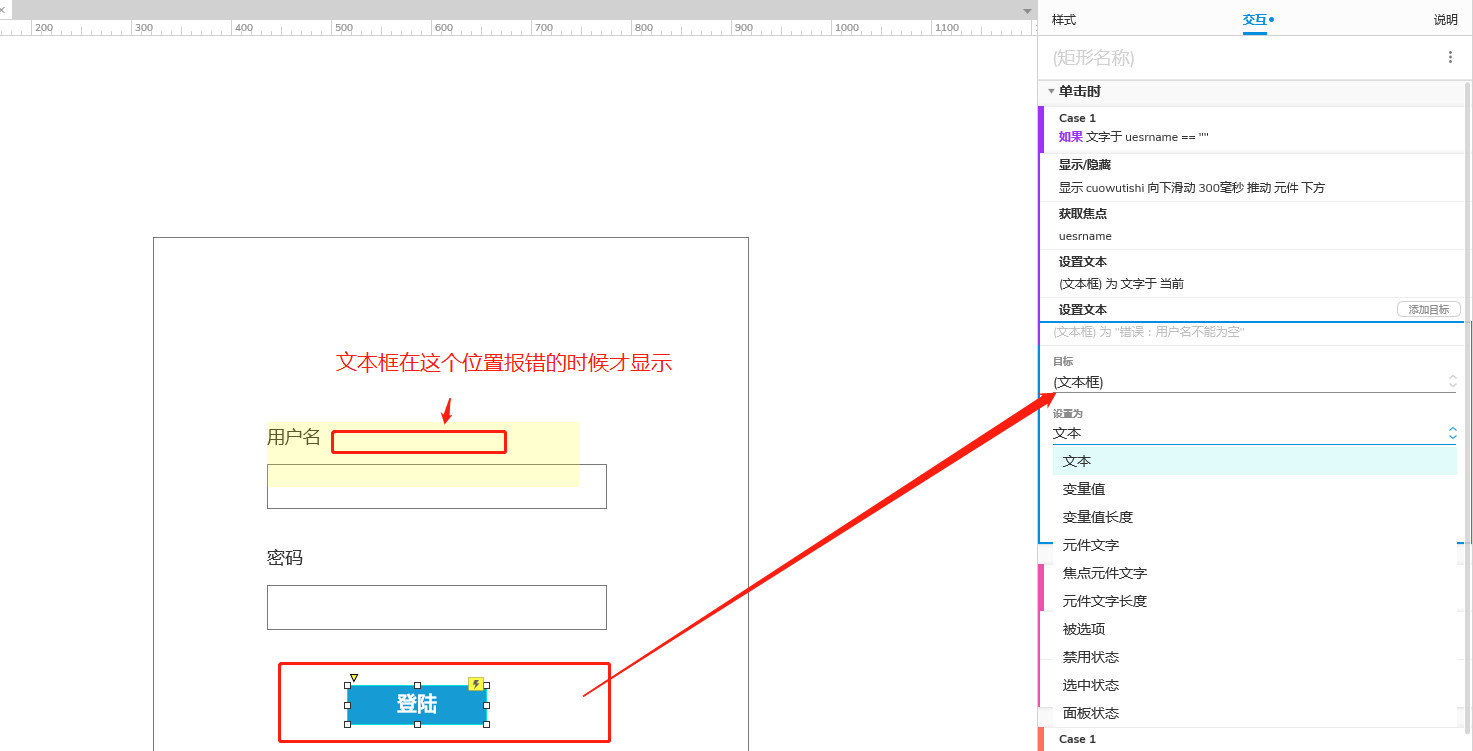

窗口登陆交互事件,当用户名为空,提示文本框显示,同时文本框内容“测试:左侧加粗”中的测试想要实现加粗设置,但是在交互设置里面没有富文本调用选项,怎么实现部分文字加粗的设置的

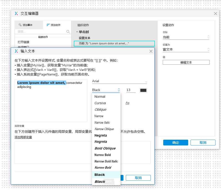

    执行‘设置文本’动作时,若目标为文本框,则不可以进行富文本设置;当目标为矩形时,可以进行富文本设置。
    推荐一种方法来实现你的需求:
    1.文本框文字长度改变时,传递文本框元件文字到矩形(矩形为隐藏状态);
    2.登录验证失败时,隐藏文本框,设置矩形可见、加粗。

    想要实现点击登录后 报错后指定的文本框里面的内容可以实现局部加粗(也就是调用富文本编辑),但是rp9好像这个功能无了

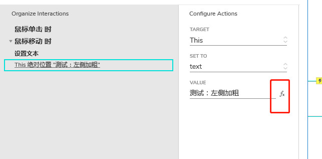

    这个好像只能设置目标为“当前“的选项,而不能选择指定的文本框

    1.设置文本 - 设置为富文本
    2.选中左侧文字,属性改为BLACK
