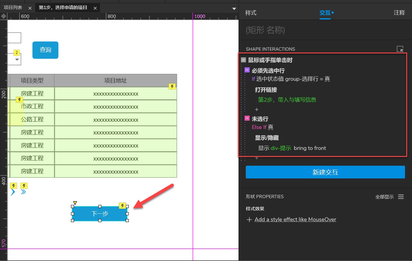

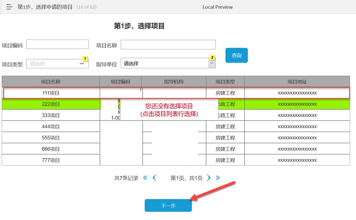

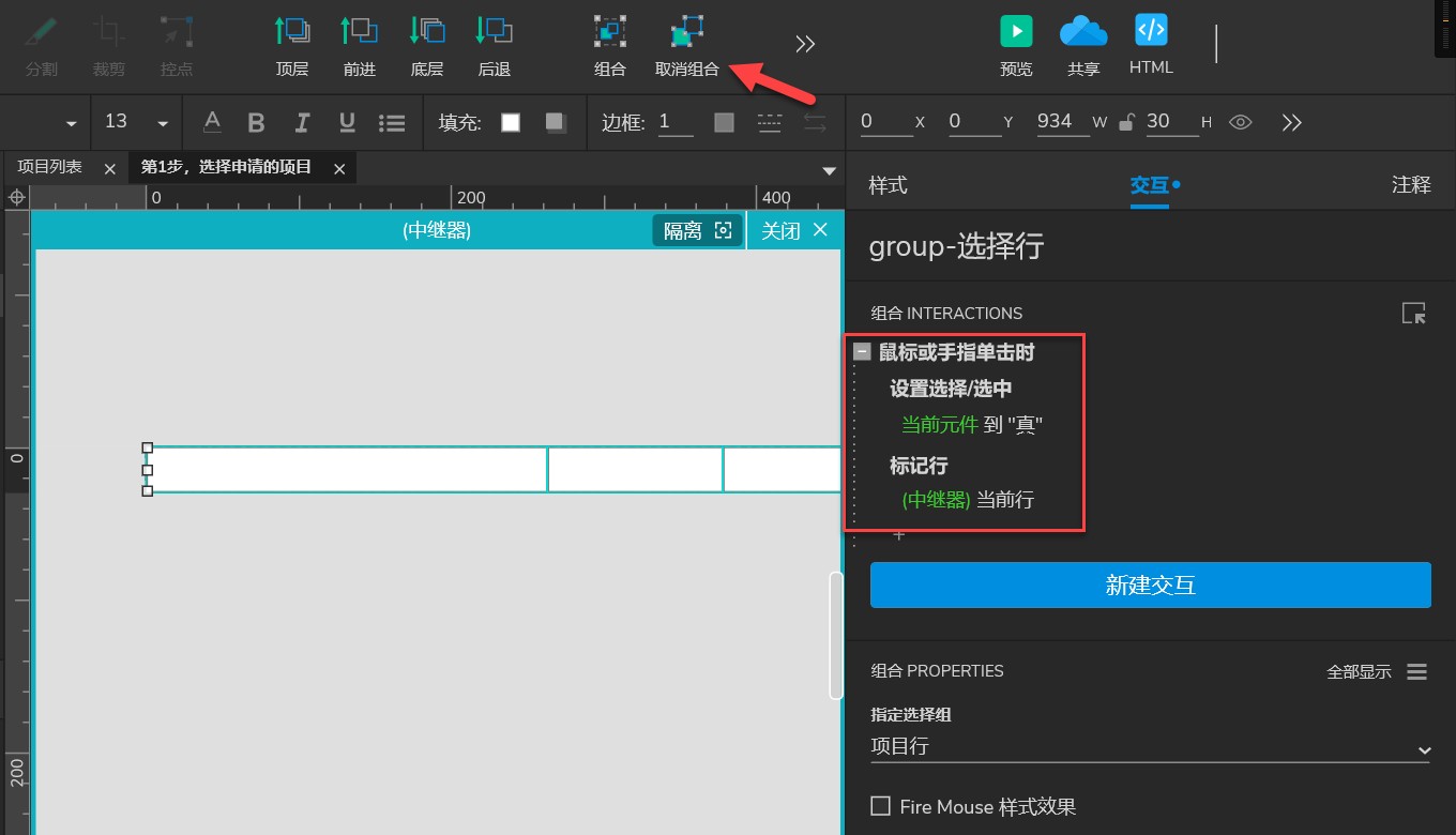

像图一和图二的做法,实现了AxureRP中继器选中行底色变色的效果,但是点击“下一步”时需判断是否有选中行,只有选中第一行(图三红框处),判断才为真,选择第二行以下的行,判断全为假(判断逻辑见图二中下一步按钮的交互用例逻辑),这是为何啊?

    个人感觉和中继器的原理有关,原因是啥不知道。
    你这个效果用变量吧。
