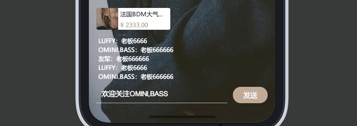

在前两讲中我们讲解了如何通过元件的触发交互或者通过外部动态面板介入来实现循环的效果,那么本次教程趁热打铁,我们讲讲解如何通过循环来模拟页面的弹幕功能,先看下最终实现的效果。

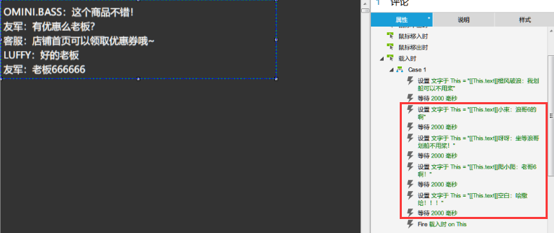

首先我们需要准备一个容器,这个容器用来存储我们的原始的弹幕以及后续的弹幕内容,那么这里准备一个矩形,大小按照个人需求调整,我这边设置的是345*100的尺寸,并且由于我们的弹幕最先出现在最底端,靠左侧,那么我们需要设置矩形的对齐样式为居左,靠下,之后在里面填入我们的原始数据就可以了。

这里我们用到Axure神奇操作系列 - 循环(第一讲) 中讲到的触发功能,首先我们模拟一个用户的发送循环操作。那么在这里我们首先对元件的载入时交互添加设置文本事件,需要注意由于我们的弹幕是竖向新增,所以切记一定要换行,否则新增的弹幕就会移动到右侧去。
设置文本变化事件之后,等待2000ms用于模拟用户发弹幕的间隔(如果需要模拟很火爆的效果,可以试试缩小等待事件)
之后,触发!,那么我们就得到了这么一个元件~F5看下,就能够模拟实现弹幕的自增了。
最后,在中间多插入几个用户和用户的弹幕,设置好等待事件,就可以模拟好多人在一起发弹幕的功能了~

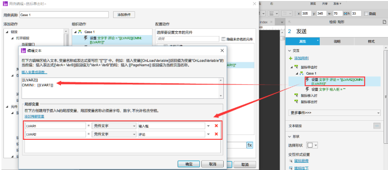

那么到这里,我们就完成了评论的填写了,最后一步就是发送。那么很明显这个事件需要配置给发送按钮。在这里我们实现的是要将文本框中的内容发送到弹幕容器的最底部去,由于这两个元件都是其他元件,所以我们这里用到局部变量,步骤如下:
添加全局变量:LVAR1,绑定到文本框的元件文字;LVAR2,绑定到弹幕容器中,最后加上“自己”的用户名,就可以实现弹幕的发送了。
那么最后发送完成,需要清空数据框,只需要设置文本框的文本为空就好了~

最后,对页面润色润色,加上几个好看的图片背景,F5预览看下,看下能不能实现我们想要的效果~
