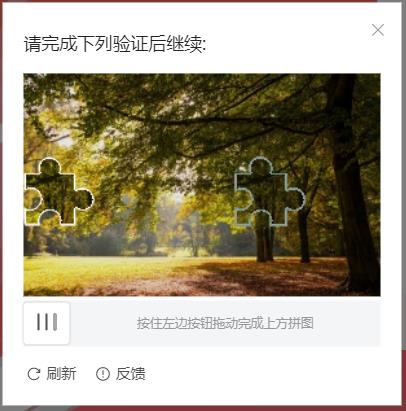

滑动拼图是互联网一种新的验证形式,被广泛应用在各种网站的登录、注册、找回密码。用户可以不需要填写复杂的验证码,而是用鼠标去拖动滑块便能通过验证。

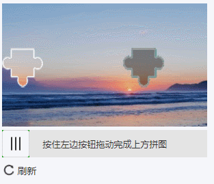

下面为今日头条的滑动拼图验证,接下来将为大家讲解:

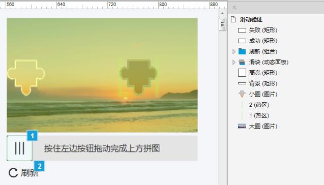

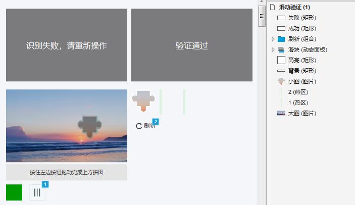

一、界面元件搭建(教程为axure 8)
首先,需要下面这些元件。热区1和热区2是用来校验小图的位置是否正确,作为左右的重合区间。
所有元件的初始位置如下:

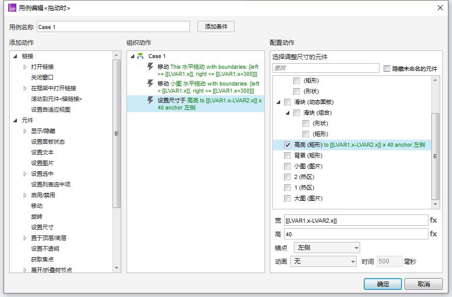

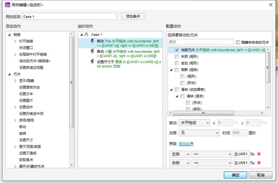

(1)选中动态面板【滑块】,添加【拖动时】交互事件,勾选【当前元件】,设置为:水平移动,添加左右边界。
详细设置图如下:

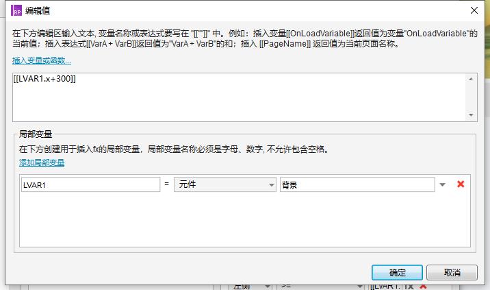

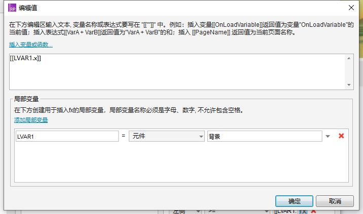

下图为左边界:
下图为右边界:300为背景矩形的宽度。
同理,勾选【小图】,设置同样的移动和左右边界。
其次,增加【滑块】移动时,【高亮】条的尺寸跟着变化。设置【高亮】矩形的宽度为:[[LVAR1.x-LVAR2.x]],其中,LVAR1.x为【滑块】的X轴坐标值,LVAR2.x为【背景】的X轴坐标值。
如下图所示:

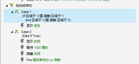

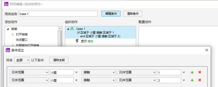

最后,需要添加【拖动结束时】的交互事件。即当【小图】移动到与热区1、热区2重叠的时候,显示验证成功。
如下图所示:
同理,否则,显示【失败】矩形,提示失败。同时需要触发【刷新】按钮的【鼠标点击事件】,后续会补充此交互事件。
详细交互事件如下:

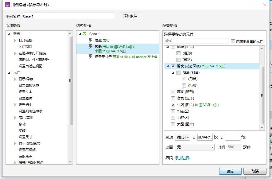

(2)接下来,需要添加刷新验证码的功能,初始元件的位置。
选中【刷新】按钮,添加【鼠标单击时】交互事件,隐藏【成功】矩形。移动【滑块】和【小图】到绝对位置,X轴设置为[[LVAR1.x]],其中LVAR1.x为【背景】的的X轴坐标值。同时,设置矩形【高亮】的尺寸为40*40,锚点为左边。
