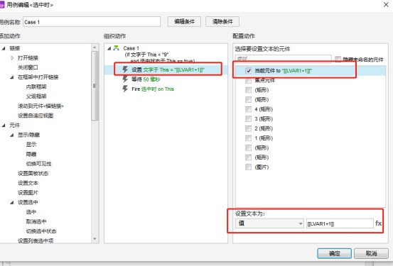

3、给矩形4添加【选中时】的用例1
添加条件:if 矩形4为选中状态且矩形4的文本小于9
添加动作
(1)设置矩形4的文本递增,设置值为   n+1   ,n为当前文本
(2)设置等待50毫秒,这里时间可自行设置
(3)设置触发事件,触发矩形4为选中状态

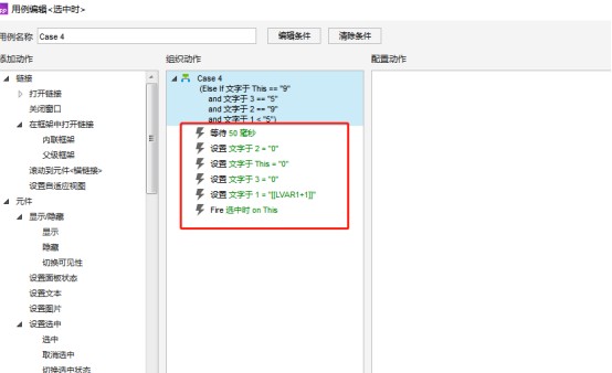

5、给矩形4添加【选中时】的用例3
添加条件:否则如果  矩形4的文本= 9,矩形3的文本=5,矩形2的文本小于9
添加动作:(设置同以上,这边不详细解释)
(1)设置等待50毫秒;时间长短不限制;
(2)设置矩形3文本为0,矩形4的文本为0,矩形2的文本为n+1
(3)设置触发矩形4的选中;详见上图
