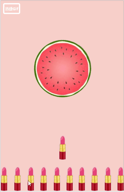

效果如下:
原材料:动态面板、西瓜图(圆圈)、唇膏图、背景图、挑战失败弹窗(默认隐藏)、挑战成功弹窗(默认隐藏),2个默认隐藏文本框(记录位置x和y)。

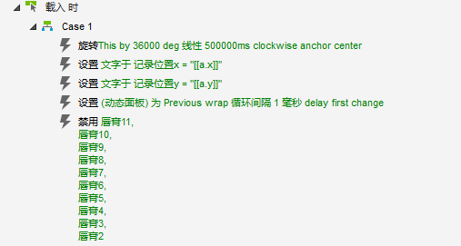

步骤1
设置西瓜图载入时的事件。
  1. 旋转西瓜,方向和速度可以自己设置
  2. 设置记录文字x文本框=唇膏1的横坐标,设置记录文字y文本框=唇膏1的纵坐标。
  3. 设置动态面板在state1和2之间不断循环。用于后续判断挑战是否成功。
  4. 禁用唇膏2-11。

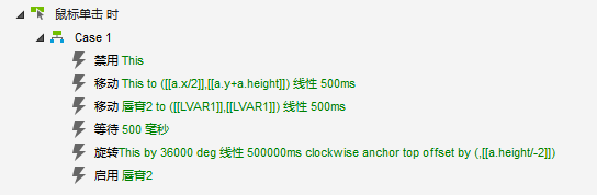

步骤2
设置唇膏点击时事件:
  1. 禁用本元件,点击后不能再点。
  2. 移动该元件到西瓜的底部。
  3. 移动下一唇膏(唇膏2)到本唇膏的位置(记录x文本框和y文本框的值)。
  4. 设置等待时间=唇膏移动的时间
  5. 旋转唇膏,速度和方向和西瓜旋转一致。
  6. 启用下一唇膏。

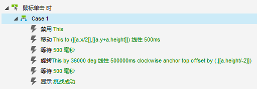

步骤3
最后一根唇膏鼠标单击时:
  1. 禁用本元件,点击后不能再点。
  2. 移动该元件到西瓜的底部。
  3. 设置等待时间=唇膏移动的时间
  4. 旋转唇膏,速度和方向和西瓜旋转一致。
  5. 等待500毫秒。
  6. 显示挑战成功弹窗

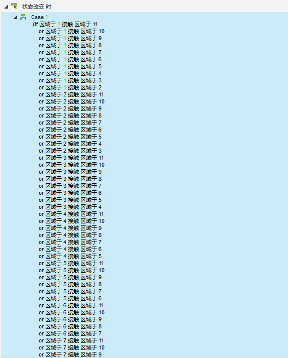

步骤4
设置动态面板:
载入时:设置面板不断循环
状态变更时:判断唇膏1-11之间有没有是否接触,如果接触了显示挑战失败弹窗。
步骤5
