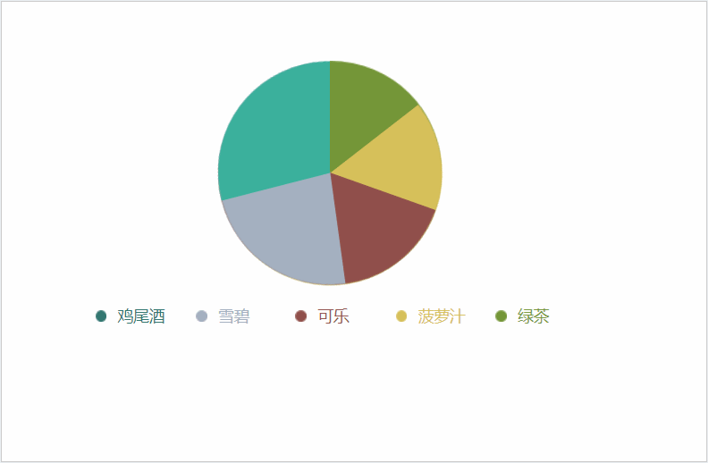

本文将教大家如何用AXURE做一个饼图。

  1. 图表不需要联外网,数据也不是写死的,只需在中继器或表格中填写数据即可自动生成图表,操作简单。
  2. 大小、颜色、样式、交互可以自由变换。
  3. 鼠标移入时能显示具体数据。

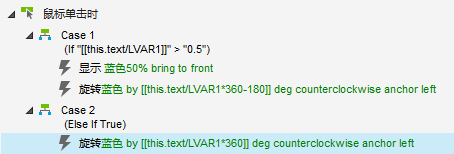

(4)旋转分两种情况:
第一种情况是,最大值占总值少于等于50%
以鸡尾酒为例,那么第一个图形旋转的角度就是500/总数*360,第二个图形旋转的角度为400/总数*360+第一个半圆旋转的角度,以此类推。
第二种情况是,最大值占总值大于50%,这时,我们要复制一个和第一个半圆一模一样的半圆,影藏掉,当最大值占总值大于50%时,显示出来,然后在旋转第一个半圆,以鸡尾酒为例,那么第一个图形旋转的角度就是500/总数*360-180,第二个图形旋转的角度为400/总数*360+第一个半圆旋转的角度,以此类推。

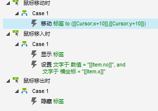

(5)做一个标签,如下图所示,默认隐藏。
思路,鼠标移入矩形的时候,显示标签,标签跟随鼠标移动,让Item.no的值=文本标签2,Item.x的值=文本标签1,以此类推。
鼠标移出的时候,隐藏标签即可。
